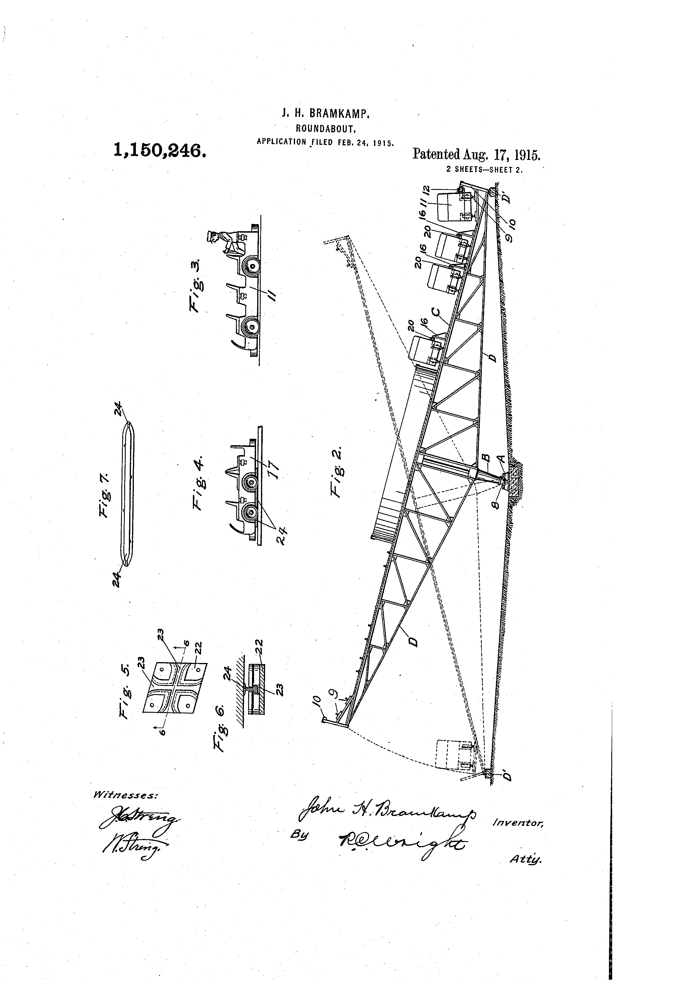

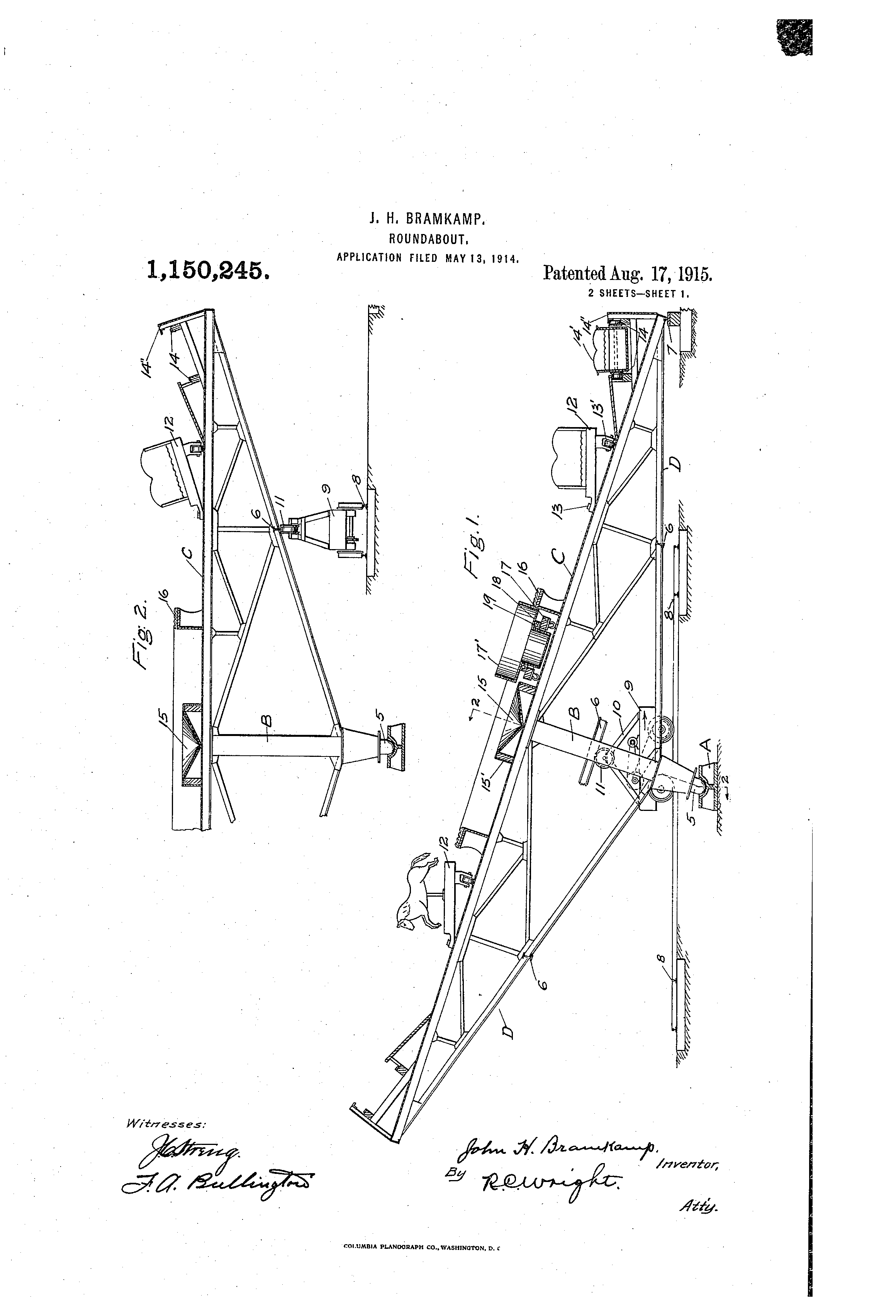

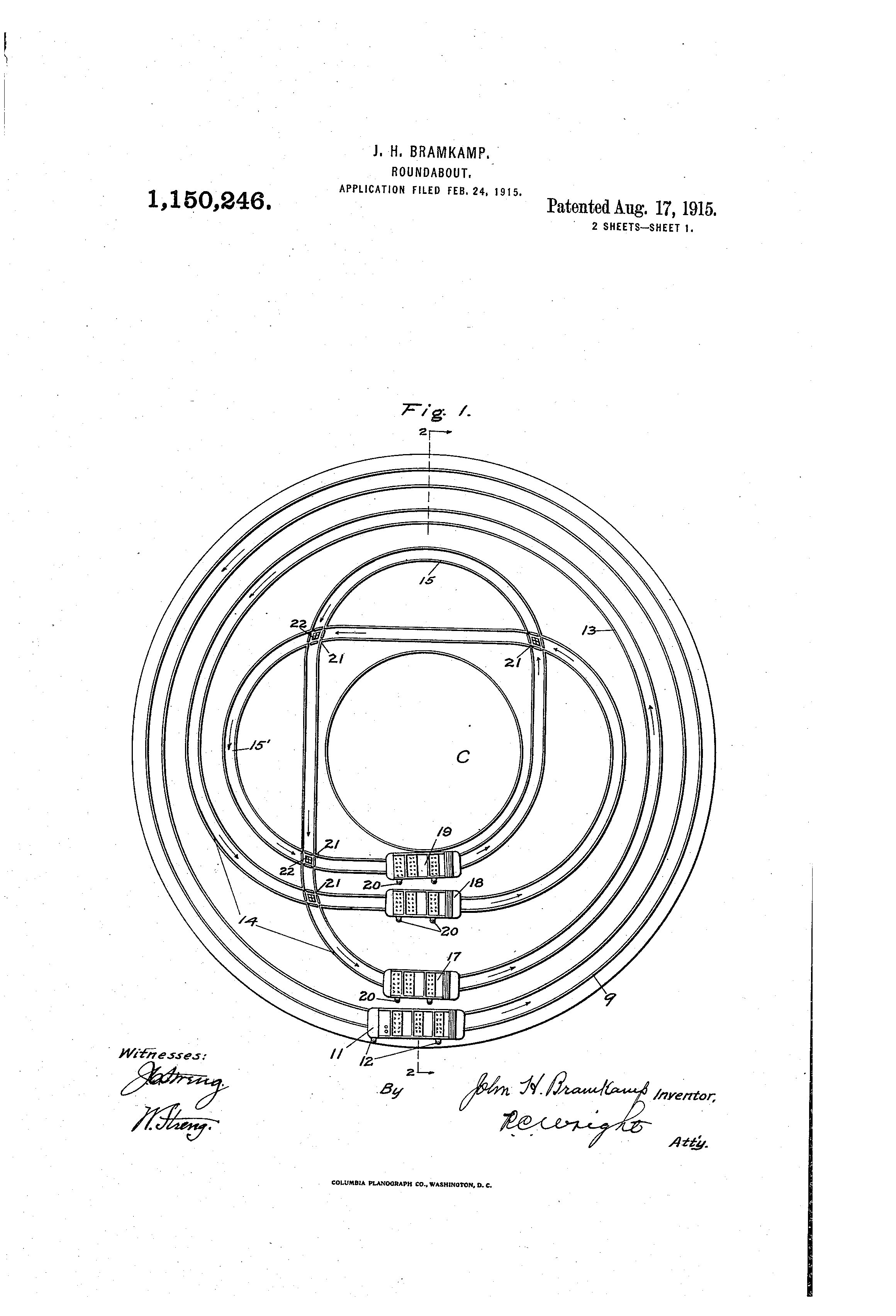

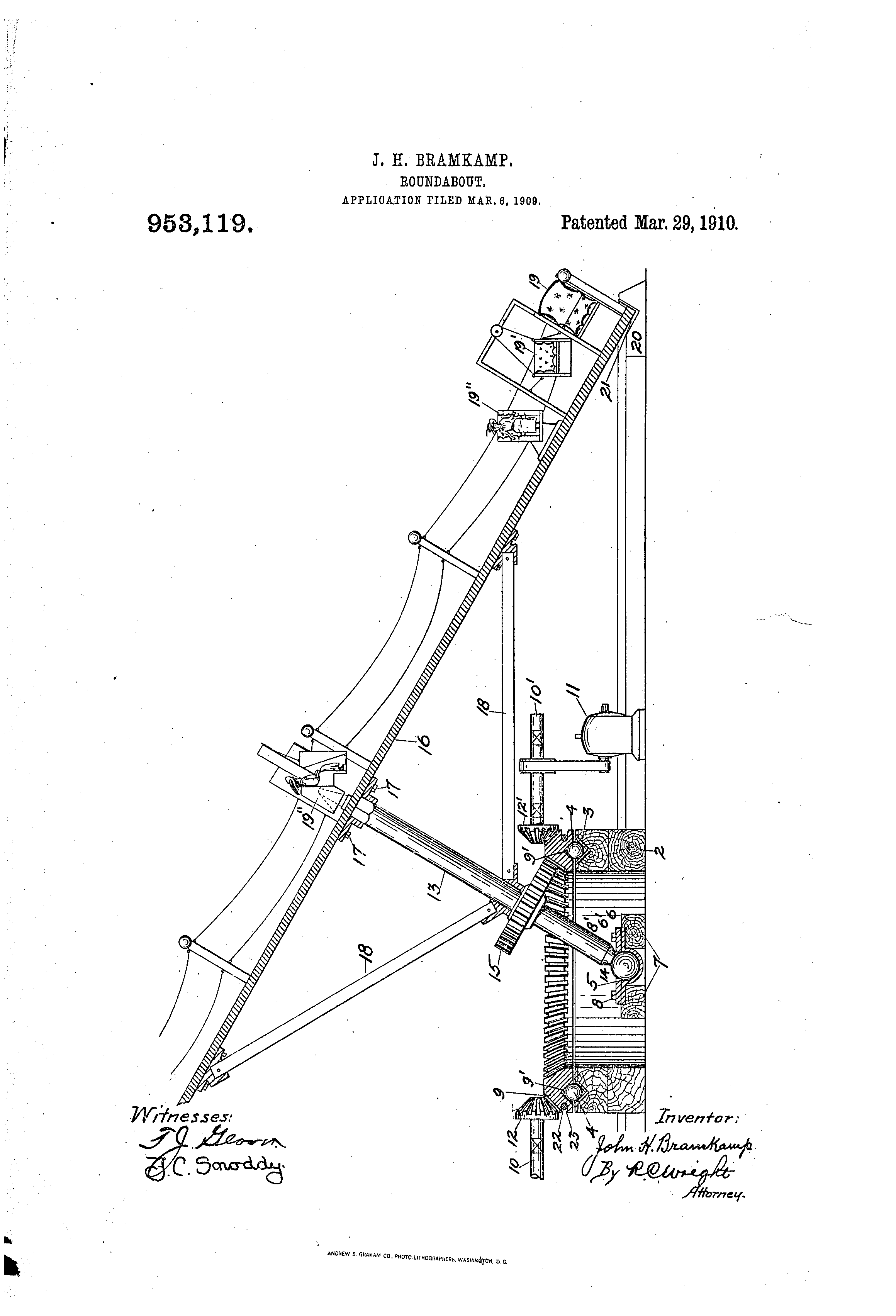

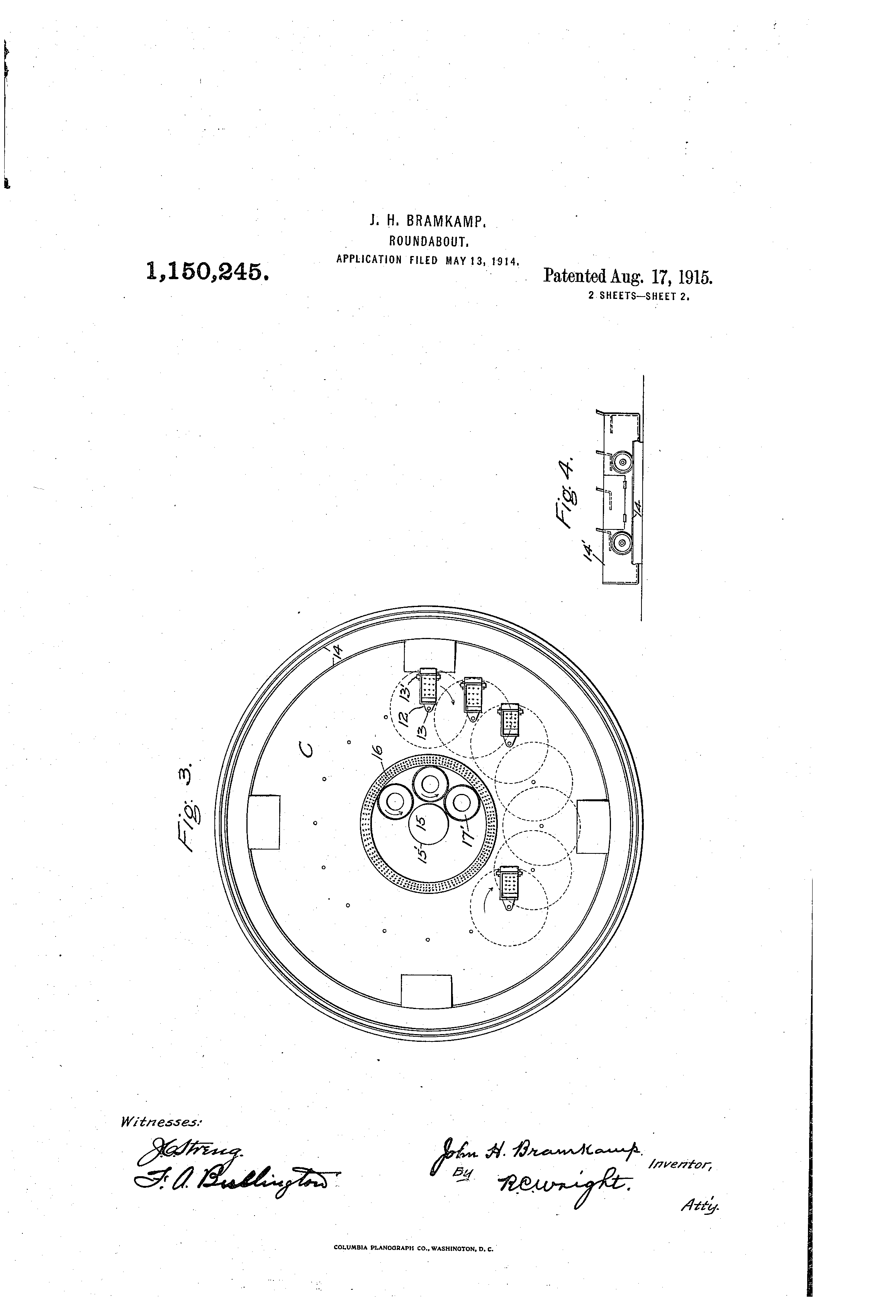

Dicho ésto, hemos de fijar quién fue el inventor del artilugio, que fue John H. Bramkamp, quién ostentó tres patentes relacionadas con la coaster y que podéis consultar en los siguientes enlaces:
  1. Patente US953119A de 1909.
  2. Patente US1150245A de 1914.
  3. Patente US1150246A de 1915.
Con los diagramas de las patentes, se puede comprender un poco mejor el sistema de funcionamiento que he descrito con anterioridad.
